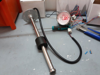

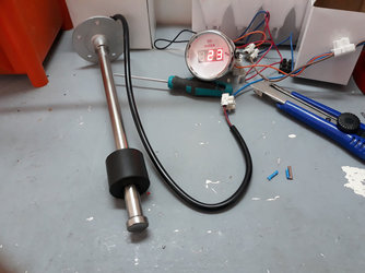

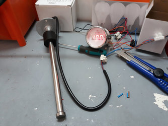

Y si quieres un consejo monta una boya para saber que cantidad de agua tienes en el deposito porque sino no hay manera humana de controlarlo y siempre se acaba en el momento mas inoportuno.
En mi caso monte el artilugio del que pongo una foto.
En AliExpress me costó algo mas de 20 euros y es muy facil de montar siguiendo el esquema que incluye.

Te pongo el enlace por siquieres echarle una ojeada.
Yo opté por el reloj de cifras que indica el % porque me pareció mas intuitivo que el de aguja.
Un inconveniente es que esta encendido permanentemente. Yo lo he solucionado poniendo un interruptor para apagar la iluminacion de reloj. En el esquema del aparato tambien incluye la posicion en que debes de colocar este interruptor.
Indicador de nivel
Hay dos opciones : 190 ohm que es el standard para europa, y el de 240 que es de america.

Existen vrias alturas.
Lo he visto (y)
Lo que no encuentro, en la sonda del enlace que me pasaste, es el reloj que indica el %; solo aparecen relojes de aguja (tengo que mirar bien)
