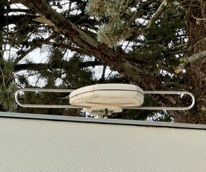

No encuentro ningún canal de TV, justo al lado cable antena hay otro cable que no sé qué es? Puede ser que sea eso?
Adjunto foto cable
Gracias!!!
Hola juquel, el cable que dices parece de audio.
Recuerda que hay que resintonizar los canales de televisión.
Si es una tele antigua necesitaras un receptor TDT HD.
Si tu antena es amplificada, ese cable es la alimentación del amplificador de antena. Se suele poner un "inyector de CC", que es un aparatito que mezcla la señal de corriente continua que sube hacia la antena y separa la señal que de TV que baja por el mismo cable de antena.
Y si la antena no es amplificada, enchufas ahí el amplificador y le conectas la señal que baja de la antena, y del amplificador va el cable hacia la TV.
Pues cambiar la antena, no funcionaba, después de probarlo todo, incluso llevé la TV a recepción y allí comprobé que la TV era apta después del apagón, llamé técnico y antena nueva, ahora perfecto!!!
Tienes link? La recomiendas? Al final que le pasaba a la tuya, poca potència?
La mía estaba muerta, no cogía absolutamente nada, señal cero, está antena puedo decir que me está funcionando al 100% , link no tengo, me la instalo un antenista que vino al camping
