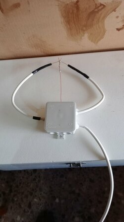

Me han regalado una antena triangular más vieja que el cascorro,la voy a probar a ver que pasa.
Hay que ver como son las cosas..........
Trasteando por youtube vi un tutorial para hacer antenas caseras y practicamente gratis.
Me puse a ello y me quede sorprendido porque con esta antena tan cutre,cojo todos los canales y con señal perfecta.
Solo mide 30 cmts y pracicamente no lleva nada.
Cable coaxial,conectores F y un divisor de cable de señal.
Alucinante¡¡¡¡¡¡¡¡¡¡¡¡¡¡¡¡¡¡

No es omnidireccional pero solo con encararla hacia donde la encara todo el mundo sintoniza a la primera.
Puedes poner el tutorial
