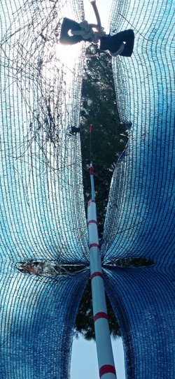

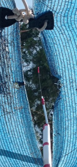

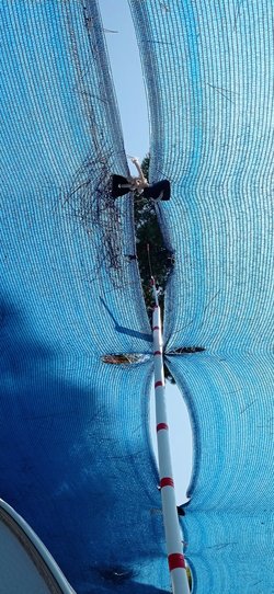

A ver si lo podéis ver entre el sombreaje:
Pues nada tan sencillo como dejar unos centímetros de cobre del coaxial son pelar y dirigir hacia dónde están orientadas todas las antenas.
Increíble.
Voy a desmontar mi antena y voy a soldar tres o cuatro cables en forma de estrella y pasarme toda la electrónica por el forro.
Ahora estoy sin amplificador ni nada,a pelo desde la "antena" a la tele.
Lo de la punta es cinta aislante roja,que puse para poder manipular sin peligro de pincharme en un ojo....y por qué me queda poca negra....?
