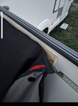

Yo puse una madera pegada con un buen pegamento y ahí anclé los organizadores
Luego te pongo una foto
Pues no es mala idea, no... Por qué la verdad, sólo de pensar en acercar el taladro a la auto, se me ponen los pelos de punta. ... Todo lo que pueda poner sin atornillar o taladrar, mucho mejor
Algo asi
A mí tampoco me gusta hacerle agujeros a la auto. Además ese material de la puerta no creo que soporte el peso, es muy blando, pero repartido por toda la madera va muy bien

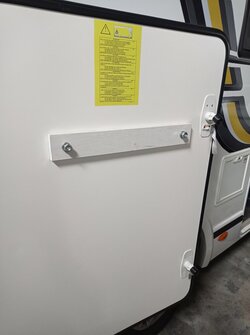

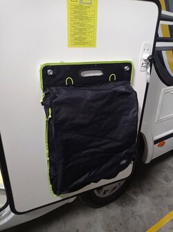

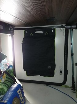

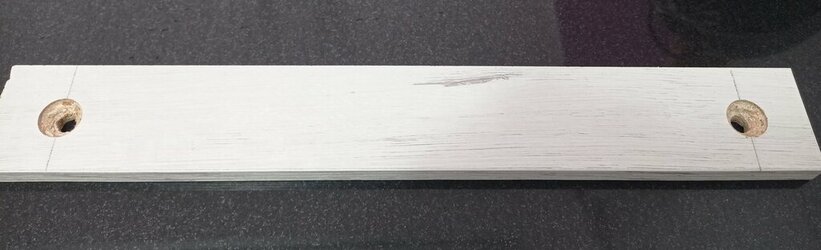

Buenas compañeros. Pues ya he colocado el zapatero en un portón de la AC. Y viendo el resultado, pondré otro en el otro portón, para cachivaches varios. Al final lo he colgado de una madera que he pegado con cinta de doble cara ceys montack, y parece más que firme. A una mala, siempre me queda el sikaflex, pero no creo que haga falta. Ahora pongo unas fotos. Muchas gracias por los consejos!!
Aquí van...

Ah, pués te ha quedado muy bien apañado...
De todas maneras, como te ha dicho @MATES , no le vayas a poner demasiado peso a la puerta, no vaya a ser que con el tiempo pueda desencajarse un poco. Piensa que el peso se multiplica en los baches que puedas pillar en ruta....
Slds
Mucho peso no voy a meter. Algún calzado, chanclas, las pastillas del wc... Pero si, sin pasarme con el peso, que al final, es una puerta
