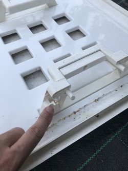

Hola buenas:
una imagen vale más que mil palabras, esta pieza la venden suelta, es de la claraboya del lavabo, del sol los plásticos están cristalizados y se ha partido al bajarla.

No la venden suelta. Yo reparé la mía con trozos de aluminio.
Ojo, el arreglo sirvió, pero al año siguiente se rompió por arriba, la tapa.
Te pongo el enlace de lo que hice, por si te sirve, pero revisa el estado de la parte superior, la que más recibe el sol.
