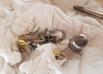

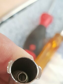

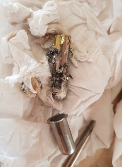

Suele llevar una pila para el chispero
En mi caso cuando la compre, no se había usado y la pila se había agotado, había sulfatado....
Tube que desmontar y sacarlo con alicates, el pulsador estaba pegado y no se movía... sale pulsando y haciendo un giro. Una vez desmontado y limpio sin problemas... por si es de ayuda pongo unas fotos que hice y guarde....

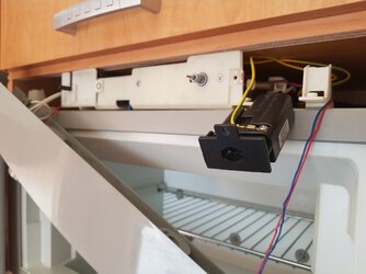

Coméntanoss el modelo de nevera, si no enciende por la chispa puede ser una chorrada. La batería de 200Ah no va a ser barata y una nevera de 12V vale carita, pero bastante. Entiendo que no quieres entrar en camping....
La nevera es marca Electrolux 4230. El manual lo encontré y sería éste: https://www.google.com/url?sa=t&sou...gQFnoECBAQAQ&usg=AOvVaw1q_9NEUkyqmckI3tlxSzwO

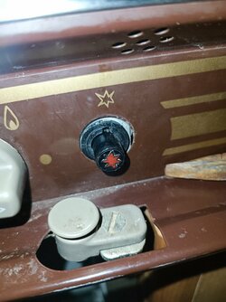

He estado un rato en la caravana para intentar sacar el chispero y no lo he conseguido, pero le he hecho una foto por si ayuda. Lo he estado rodando con alicates y al rodar he conseguido que haga click al pulsarlo. Al mover la rueda si que me parecía oír qué sale gas, pero aun con varios clicks no se encendía (no se veia llama en el chivato y se dejaba de oír el gas al soltar la rueda). No sé si con el click ya se consigue la chispa o si me estoy dejando algo. En el manual no pone que sea necesario nada más que darle al gas y pulsar el botón
En cualquier caso muchas gracias a todos por la ayuda, me está sirviendo de mucho. Si consigo hacer funcionar la nevera actual mejor que mejor, en caso de cambiarla opto por la de compresor porque he leído que es la que mejor y más rápido enfría, y tener las cervezas bien fresquitas sí que es una necesidad.

La foto del chispero:
Yo creo que lo que tienes es un piezoelectrico va sin pilas.. habría que saber si hace chispa o esta gastado... has probado a encender un fogón? Una vez encendido habrás purgado algo de aire, con este encendido prueba a encender la nevera, deja pulsado unos segundos uñy luego le das al chispero hasta que encienda. Suerte
A todo esto la rueda si no me equivoco hay que pulsar para adentro y a la vez darle al chispazo una vez que prende ya puedes dejar de apretar
Mirando el esquema, elemento F, aparece el piezoelectrico como bien dice @AntonioOC
Buscando imágenes en Google, he visto una foto del que sería el mismo. Ya sabéis todos los que hayáis usado una catalítica o un calentador de gas antiguo como funciona y si no hace el "clack" está fastidiado... sin duda estará dañado, lo suyo sería cambiarlo, ya depende de lo manitas que seas, todo apunta a que esta es la avería.
A mí a veces también me cuesta que encienda a gas, lo que hago es que directamente le doy al quemador con un encendedor de esos largos de cocina desde fuera mientras mi mujer aprieta la llave del gas de la nevera, así ya ni la abro para ver si está encendida.
