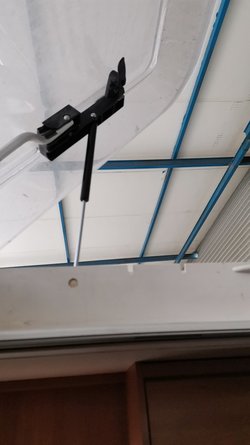

Tengo una claraboya Heiki 2 que ha decidido no mantenerse abierta, así que supongo que toca cambiar los amortiguadores, o bien no quiere que me resfríe.
Supongo que como todo y siendo un "simple" amortiguador habrá repuestos compatibles.

Hola; debería tener grabado en el cuerpo la fuerza en Newtons, con eso y la carrera, longitud, te servirá cualquiera. Pero sin pasarse con la fuerza porque se puede romper algo. Saludos.

Lleva un pasador en cada punta, sin historia, y unos tapones de plástico o imitación metal.
Quita los tapones con un destornillador fino y con cuidado de no hacer mucho daño al hacer palanca con el.

Al final compré los que abajo comparto. Eran los único que hacían referencia al numero del original.
Los he montado sin problemas, gracias JulioGaza por el vídeo, la verdad que claro y en botella.
Son mas gruesos que los originales, pero entra sin problemas. La claraboya cierra y abre perfectamente.
No tienen referencia de la fuerza, en comparación son mas fuertes, pero claro el que me queda vivo tiene 11 años y su uso, no se si nuevo aguantaba mas.
La claraboya no se queda a medio abrir, se cierra si no la dejas en vertical, supongo que será lo normal, siempre ha estado así,
Al final del recorrido es donde se puede notar esa fuerza de mas, pero de todas formas es lógico no soltarla a su suerte, sea original o no.
