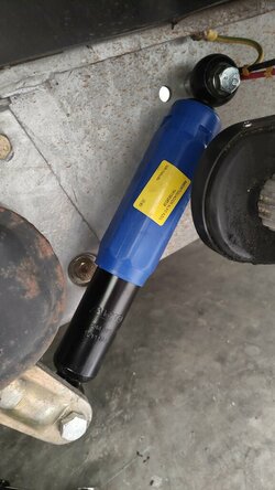

Buenas, ahora que tengo las gomas cambiadas he pensado en los amortiguadores que supongo llevan montados desde que salieron de fábrica hace 15 años.
Mi caravana pesa real unos 1300 y la mma es de 1200 kg. Tras investigar y pedir información en varios distribuidores y alko, me han recomendado los octogonales azules que son hasta 1350 por eje. Inicialmente pensé en cuanto más mejor y meter los rojos, pero la mayoría me los ha desaconsejado.
Ahora viene el tema de la instalación, el original viene montado en el agujero central de los tres del chasis y cuando compare las longitudes lo que entiendo es que si el nuevo es más corto deberá ir montado en el más cercano al eje y si fuera más largo en el más alejado.
¿Alguno tiene experiencia?
Gracias![IMG_20240716_182327.jpg IMG_20240716_182327.jpg](https://www.webcampista.com/foro/data/attachments/208/208819-bf7a45172d6571b25e6ac59634b6dcf0.jpg?hash=v3pFFy1lcb)
Gracias
