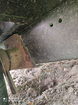

Buenas tardes a todos, hoy he estado en la caravana haciendo alguna cosilla y le he sacado fotos a las pletinas y agujeros donde supuestamente irían alojados los amortiguadores. Mi caravana es una Sun roller fiesta de menos de 750 kg. Se podrían instalar amortiguadores, cuales? Adjunto fotos. Gracias por todo.

Hola, esos agujeros son los de acoplar en ellos lo amortiguadores. Al ser caravana de manos de 750 kg, los adecuados serían los verdes que vienen para 900 kg. Los de Alko. A tener en cuenta a la hora de colocarlos, la longitud de los mismos extendidos y comprimidos, para elegir el agujero correcto. Saludos.
Necesitas los amortiguadores, la tornillería y los casquillos para el punto del chasis y el brazo...
Edito: en la foto de @TAER lo pudes ver, es para que quede alineado el amortiguador y separado del chasis.
Son elementos que mejoran la estabilidad y reducen vibraciones. La caravana ya lleva amortiguacion en los brazos, lo que llama Alko sistema sextavado. No son obligatorios pero si es una mejora cuya implementación no es muy cara.

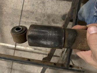

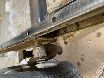

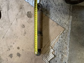

Buenos días! Yo tengo una adria 305 pero solo tengo un agujero en la parte superior del chasis.. tampoco tengo claro que amortiguador tengo que montar! Adjunto fotos por si alguien puede echarme una mano... los casquillos a los que se refiere @UVEH creo que son los que se ven en esta foto.. 7B7BD3BD-06C7-4815-ACF0-F137FB9D1079.jpeg
adjunto fotos de los que saque de mi caravana por si alguien tiene alguna idea..
saludos y gracias 0F06979B-CBA6-4C34-9B99-DA5A0426C8A9.jpeg1A9F15B3-4518-469E-AC57-8D7ED87AA8B6.jpeg

Esos agujeros son la regulación, yo mediría la distancia entre los agujeros y luego la distancia entre los agujeros del amortiguador para ver si trabaja comprimido o no, la idea es al amortiguar no llegue al tope y pegue un “topetazo”

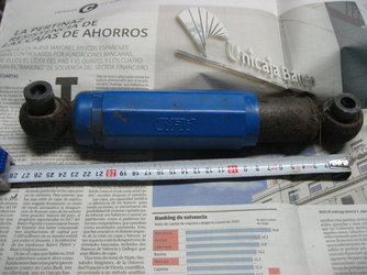

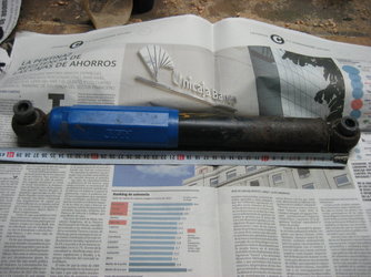

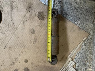

Hola, Feito, las medidas de un amortiguador de los azules de Alko, creo que los de otro color son las mismas, son de 380 mm extendido y 250 mm encogido. Medido en unos viejos que están para llevar a la chatarra. Te enviaré un par de fotos cuando consiga que me funcione la cámara. Saludos.
Hola; aquí tienes las fotos. Saludos.

Hola Denuan, me parece que tendrás que intentar a ver si en Adria encuentras unos originales de ellos. Desde luego los Alko no te valdrían porque son bastante más largos. Por lo que veo esos están fabricados en Yugoslavia. Busca fabricantes de allá a ver si encuentras. Saludos.

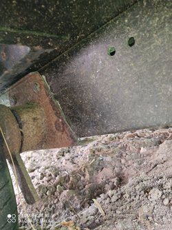

¿Modelo exacto y año de tu caravana?, De la gama Fiesta hay más de 18 modelos distintos y Sun Roller tenía la manía, se le pegó de su exsocio Ace, lo de sacar caravanas con documentación de 750 kg :ROFLMAO: a pesar de que median más de 5 metros de caja, ¿La has pesado cargada alguna vez?... Además de que te servirá para poner unos amortiguadores que sirvan para el peso real y no revienten en el primer bache, para así saber si vas muy pasado y tienes que quitarla kg para no romper algo más que los amortiguadores, no serias el primero en reventar el eje.

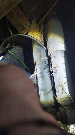

Pues suerte que podeis acoplar esos. Gracias a un foro ingles. Creo que he conseguido los mios para una tuset.
Lo que el mecanico ha flipado que de 1978 saliera con ellos de serie.

Lo mas cercano que vas a encontrar es de VW T4 frontsnor o Triumph TR4 Fronts .. echales un ojo, son los mismos que la mia, pero los mio arriba son de espiga. El chasis que llevo, que aun siendo una Tuset, fabricada aqui, pertenece a b&b cerrado en los 80 90.
Asi que el tema de piezas complicado.
Buenas noches mi CV es una Sun roller fiesta 36 dd, de 730kg MMA. Eso es lo que pone en la documentación. Lo dicho yo la adquirí sin amortiguadores, tiene unas levas y agujeros en el chasis y creo que se le pueden poner unos amortiguadores, el kit de la cuestión es, debo montarse los, mejoraría en seguridad, cual debo montar. Gracias

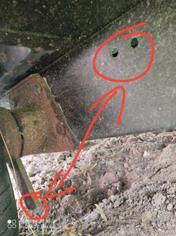

Si lleva pletinas en los brazos y no sueles cargarla mucho, ponle los verdes y en el agujero más lejos a la rueda... Tal que así.

Lo que tengo es esto

Pues lo que te he comentado, compra los verdes y montamos en el agujero de fuera y a la pletina de brazo, como en la foto que te he puesto... Y si ya revisas frenos, limpias y lijas todo lo oxidado, le das con convertidor de oxido y un par o tres de manos de pintura negra, la dejas nueva.
