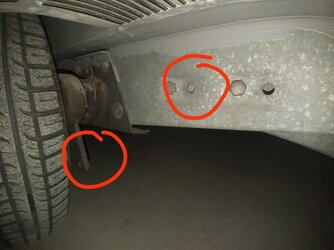

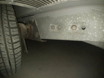

Buenas y gracias de antemano. Mi nombre es Mikel.
Quisiera ponerle amortiguadores a mi aloha 365, pero no se si esta preparada para ello ( creo q si) y como van. Si algún buen compañero tuviera una igual con ellos puestos, me podría mandar alguna foto para poder instalarlos. Os dejo unas fotos que he echo, que es mejor que explicarlo. Del lado derecho e izquierdo de la rueda.
Gracias.

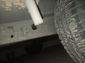

Es muy sencillo. Van anclados en esos 2 orificios que te marco. Llevaran unos espaciadores para que no toque la botella con el chasis. Pesala, te llevaras una sorpresa, yo tube una y le coloque los verdes.

Gracias. Te hago otras consultas. En el agujero del chasis, por detras, viene otra viga del chasis y hay poco hueco, hay ira sola la tuerca?
Y en los amortiguadores vendra todo, espaciadores y tuercas?
Y ya que has tenido una, la que tengo no tiene estabilizador.
Y en cuanto pueda la peso, haber la sorpresa.
Muchas gracias compi. Y perdona por la chapa.
En los amortiguadores viene todo, espaciadores , tuercas, arandelas, etc... Son para todas caravanas, asi que tendras que mirar cuales te vienen mejor para que quede recto el amortiguador y no pegue con nada. La tuerca que dices es un poco complicada de poner, sobre todo si estas tirado debajo de la caravana, pero todo se soluciona con unas llaves fijas.
