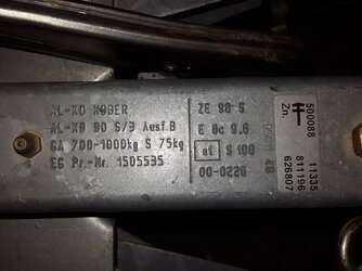

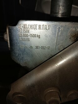

A lo que voy, estoy viendo videos de youtube de como cambiar y tensar los frenos y por lo visto en la placa de alko viene la referencia del amortiguador que lleva.
Me he puesto a ver precios, y me doy cuenta que pone que para remolques hasta 1.000 kgs con esa referencia, y resulta que mi caravana sale de fábrica con mma de 1350 kgs
Que raro no??
Eso como va?, que siempre se pone un amortiguador de menos kgs reales que es la caravana, o que pasa aquí?
Que raro verdad?
Aquí foto y enlace del amortiguador que supuestamente lleva.
Alko 90s/3
Que raro no??
Que raro verdad?
Alko 90s/3
