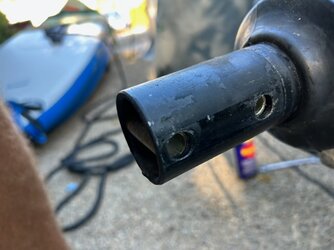

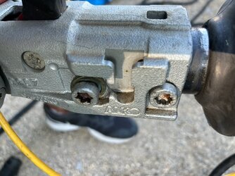

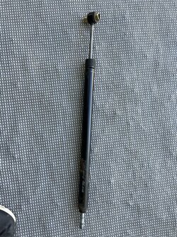

Buenas tardes, el año pasado cambié las mordazas y la caravana me paso la ITV y frenaba perfectamente. La he cogido este verano, después de 5 mese, y noto que en la marcha y frenado me golpea ( pienso que es el amortiguador de inercia) como la caravana tiene ya 18 años es momento de sustituirlo. La pregunta es: estoy viendo que el modelo de mi caravana knaus sport ( ze 200v) no es como todos los amortiguadores que veo en lo tutoriales. El mío en el extremo del enganche lleva un tornillo pasante y al final de la lanza una varilla para roscar. Alguien a cambiado este tipo de amortiguador?
Muchas gracias
