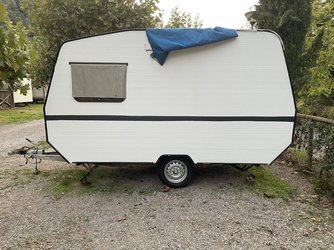

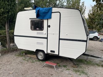

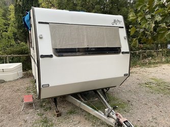

Hola! Estoy vaciando la caravana entera para ponerle el suelo de madera.
Y no quiero volver a ponerle los muebles que tenía ni quiero hacerlos yo. Se puede poner un somier normal (y anclarlo al suelo para hacerlo de soporte de pared)? Y muebles tipo ikea? (Aunque yo luego le meta un par de paredes para separar y aguantar techo, desde el suelo) ???
X cierto está pintada por fin (falta la goma cubre tornillos, solo la he puesto por un lado)

Claro que sí.
Poner puedes poner lo quieras.
Otra cosa diferente es que el eje y la estructura de la caravana esten dimensionados para aguantar el peso que le pongas.
Antes de nada yo pesaria la caravana y miraria en la TIT cual es MMA.
Teniendo en cuenta el peso de las cosas que en un futuro pienses cargar como pueden ser ropa, comida, enseres personales, TV, mesa, sillas, trastos de cocina, etc.... sabrás el margen que te queda para muebles.
Con el suelo de madera ya le habrás dado un buen sobrepeso.
Imagino que la caravana es de menos de 750, así es que mucho peso no le podras poner.
Pon los somieres con patas de aluminio , no de acero.
Luego los colchones , si vas a una tienda que tenga bastantes modelos veras que hay unos de muelles ensacados + visco que pesan poco y estan bien de precio, basicamente prueba a levantarlos y veras que unos pesan menos que otros.
