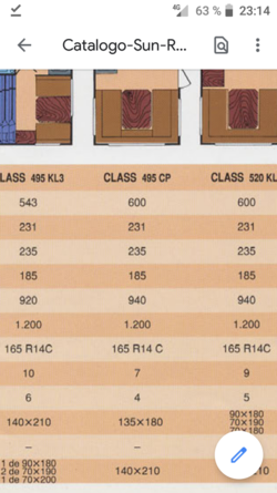

en la ficha técnica pone 1991 .. ahora las ruedas que lleva puestas son 165r14c 97/95P , pero las tengo que cambiar y tengo que pasar la ITV y he ido a preguntar si las cambio por las misas que lleva o tengo que poner otras y unos me han dicho que ponga la misma y otros que no lo ven claro.
Mi pregunta era para ver si encuentro a alguien que tenga misma caravana y haya cambiado rueda y pasado ITV.
Muchas gracias @mozoilo
Parece que alguien antes que tú ya se preguntó lo mismo...@MATES en la ficha técnica pone 185/F560 y con esos datos no les sale Nada ?
Así es, en los coches clásicos es muy habitual que no ponga el perfil, si es así, perfil 80.Buenas, le he preguntado a un amigo con taller de ruedas, se ha reido y me ha dicho que se lo preguntan mucho, antiguamente el perfil estandar era 80 y por lo tanto si no pone nada es ese, 185-80r14
