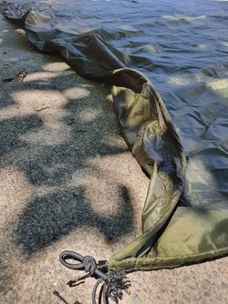

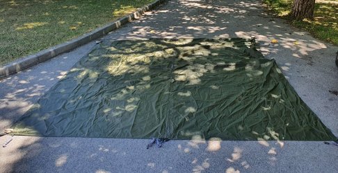

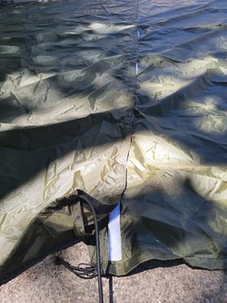

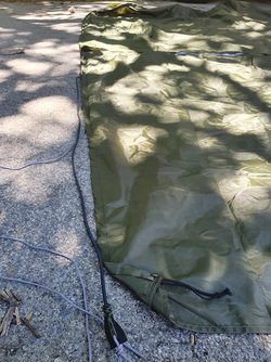

Hola de nuevo
Foto montado no he encontrado
Pero recogiendo las cosas de la caravana he encontrado el lateral
En la foto no sé si de aprecia pero tiene forma de trapecio, haciendo caída de la caravana al palo
Esta partido por la mitad y se une con velero, pensé que hay veces que con sólo la mitad era suficiente para tener privacidad y proteger de las inclemencias
Esa mitad va metido por la guía con un doblez con cable de antena y sujeto al enganche de los palos del avancé con un gancho y una goma
Esta goma llega hasta el palo y está sujeta a la punta y tensada con un viento
La otra mitad se junta con el velero y tiene un ojal de goma que se engancha en un botón a la primera mitad del toldo y otro ojal de goma a la punta del palo
Esto lo puse a ver qué tal quedaba en Cambrils: quitaba el polvo que llegaba de la calle a la parcela y daba privacidad a la hora de comer debajo del toldo, pero no lo he probado en condiciones de viento y lluvia...
Y como hemos vendido la caravana... el proyecto se queda aquí....
Adjunto unas foticos a ver si aclara algo
