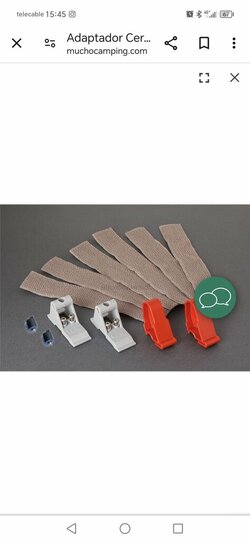

La caravana que he comprado (2ª mano) viene con un toldo Thule Omnistor 4900 y el cierre de Inaca montado en un sistema Fast-Clip de Fiamma.
El problema me ha surgido el fin de semana pasado cuando me puse a montar el cierre y me falta una pieza. Según el manual de Inaca, necesito un kit adaptador Privacy-O para el 4900. Este es el kit (que vende Amazon)
y este es el manual:
El problema es que solo tengo una de esas piezas rojas. No tengo claro si la otra la perdí yo o el anterior dueño.
Antes de lanzarme a la compra de un nuevo kit me he fijado que hay dos cilindros negros en el kit que no se para qué se usan ya que no he encontrado en internet el manual de instalación del kit. Pero en el toldo, justo dónde debería ir el adaptador rojo, yo tengo dos cilindros similares:
La cuestión es: ¿Son los mismos? ¿Puedo apoyar ahí el lateral del Fast-Clip sin temor a un colapso? Si no son los del kit ¿Para qué sirven? (esto es curiosidad). Y por último ¿alguien tiene el folleto de instalación del kit Privacy-O que me pueda mandar (fotos)?
Gracias por la ayuda
Si, esa es la pieza de la que hablas.
En mi caso tengo un Fiamma F45s y con el cerramiento me venian todos los kit's para todos los modelos, incluidos los del Omnistor y ese cilindro es el mismo que yo tengo en uno de los kit's.
De todas formas despues miro en casa que creo que en cada bolsita de kit venian las instrucciones y le hago una foto.

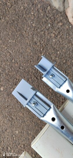

Yo tengo un thule 4200 y un cerramiento leinwand concep clip&go y necesito saber como se ponen los tubos laterales. Me trajo el kit de fiamma pero no se como se pone las barras
    42,9 KB · Visitas: 8
    105,2 KB · Visitas: 7
Las piezas de plástico gris claro se ponen dentro del casete del toldo desplegado, sirven de apoyo para los brazos laterales. Los tornillos que tienen esas piezas son para dar tensión y que queden fijos.
