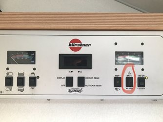

Buenas tardes estoy de viaje y tengo un problema con la alarma de la batería del habitáculo de mi autocaravana. Todo funciona bien, me funciona la tele y el inversor, pero cuando se enciende la bomba del agua se enciende en el cuadro de mandos la alarma de la batería y comienza a parpadear, nose a que es debido.Alguien podría decirme a qué se debe
Gracias y un saludo

Has comprobado que la bomba este bien, o la misma materia, o si tiene carga suficiente, por la foto parece que se queda sin carga
Buenas la bomba funciona perfectamente el problema creo que está en la carga de las baterías como puedo comprobarlas
Sinceramente, lo que haría seria ir a un distribuidor de Bürstner y que comprobase la instalación eléctrica, y si esta bien que te comprobasen ellos el estado de la bateria, puede que esta esta ya empezando a estar al limite de su vida útil

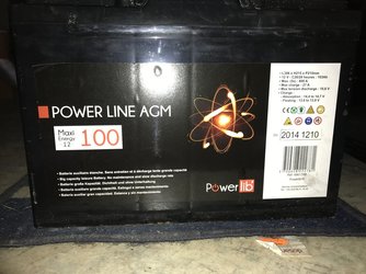

Buenas comprobé las baterías y cuando las cargo me da 12,4 y de repente al conectarlas baja a 11,8 y es cuando salta la alarma( ya no solo era con la bomba si no cuando encendía dos o tres bombillas a la vez) me temo que es hora de cambiarlas me recomendáis alguna?
Actualemte tengo estas pero valen 288 euros nose si hay alguna alternativa más barata?

Lo de las baterías es muy personal. Yo llevo dos Varta de 100A de AGM y me van bien, pero desconozco el precio, son las que me montaron en origen.
Lo de personal es porque hay gente que monta ácido a 80 euros y otros Litio a 800 euros... y en medio hay un amplio abanico de posibilidades.

Si tienes dos baterias, desenchufa una y pruebas a cargar solo una (a ver si mejora) y si no mejora con esa, prueba con la otra.
Puede que una esté mal y descargue la otra.
Pero... si descubres que tienes una mal, solo te servirá quitar esa que está mal y tirar con la otra. NO SE TE OCURRA comprar una nueva y ponerla con la vieja que se supone que está mejor (que no bien).
y para comprar lo mismo.
Puedes comprar una y ver si es eso. Si es eso y sin dejar pasar mucho tiempo, compras la segunda de misma marca y capacidad (si es posible).
Comprare las dos a la vez no quiero gastarme el dinero a lo tonto. Cómprate las dos a la vez y las cambiare cuando me asegure de que el problema son las baterías.
Si es de las baterias es la mejor solución, no la mas barata, pero a la larga si
