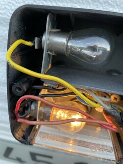

Graciaspues creo que el problema puede ser de masa
Coincido con @pelotas, cuando eso ocurre es porque falla la masa de esa bombilla (freno) y ese fallo provoca que se quiera encender por una "pseudomasa" en otra bombilla (intermitente) lo que hace que esta se encienda por circular corriente a su través.
El coche detecta que hay una lámpara fundida ( freno) y te indica la avería.
Revisa bien el portalámparas porque seguramente tenga óxido o esté demasiado holgado con la bombilla.
Acabo de comprar la caravana, y no funcionaba ninguna luz(el anterior propietario me dijo que funcionaban todas.Eso te ha pasado ahora de repente y antes no pasaba? O a cambiado o ocurrido algo?
Pues entonces creo que el problema lo tienes en la masa de la piña del coche. Revísalo también por si acaso.Acabo de comprar la caravana, y no funcionaba ninguna luz(el anterior propietario me dijo que funcionaban todas.
Abrí los faros traseros, los limpie, cambié las lamparas fundidas. SI le conecto a la piña de la caravana un batería de 12v, y voy probando una a una las luces funcionan bien, pero al conectarla al coche sucede esto al frenar (como detalle, le tengo puenteado el pin de las luces derecha a la izquierda, para que estas últimas funcionen, lo he puesto en otro post).
Pero la piña del coche solo tiene una masa, y para el resto de las luces funciona. No termino de entenderPues entonces creo que el problema lo tienes en la masa de la piña del coche. Revísalo también por si acaso.
Ya, es que si has probado las luces como dices con una batería directa y funcionan en la piña de la cv, se me ocurrió pensar que el problema es la masa del coche (en su piña) aunque por otra parte si has puenteado los lados positivos derecho e izquierdo y te funciona bien quizá el problema no está en las masas sino en los contactos entre ambas piñas.Pero la piña del coche solo tiene una masa, y para el resto de las luces funciona. No termino de entender
Si, voy a probar lo que dices , graciasYa, es que si has probado las luces como dices con una batería directa y funcionan en la piña de la cv, se me ocurrió pensar que el problema es la masa del coche (en su piña) aunque por otra parte si has puenteado los lados positivos derecho e izquierdo y te funciona bien quizá el problema no está en las masas sino en los contactos entre ambas piñas.
Puedes comprobar la piña del coche a la inversa, o sea, con una lámpara y probar los pines...
Si, ya probé con WD40. Le echaré de nuevoHola: 3 en 1 a la piña de la caravana y al enchufe en el coche. No es Dios pero suele hacer milagros. Saludos.
Jajaja….pues sabiendo esto, y que el anterior propietario hacía años que no la movía de la finca, también además de lo que tú , le echaré “El Milagrito”yo este año tuve que echarle 3 en 1 el limpia contacto y manita de santo.![]()
Voy a hacer esas comprobaciones , que me comentas. Y escribo el resultado .Hola: dices que al frenar se enciende el intermitente derecho de la caravana. Que has hecho pruebas y parecen funcionar todas las lámparas correctamente. Esa lámpara que no se debería de encender alumbra con normalidad o lo hace tenuemente. Puede ser cuestión de masas como dice. Haría falta saber si al poner el intermitente derecho hacen algo las luces de freno que no debieran.
Lo de que dé anomalía el coche es normal. El coche debería avisar cuando no funciona un intermitente del remolque, mi coche lo hace y es por consumo. No sé si con el freno también, no se me funden las bombillas. Comprueba los cables en los pilotos por si hay un contacto entre alguno de ellos por las placas metálicas que llevan. De momento no se me ocurre más. Saludos.
