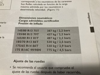

Buenas. Mi CV lleva unas 165/80 R13 83t y en la propia caravana tengo una pegatina que indica 2,5 bar y cuando las He cambiado es lo que me ponen en el servicio de ruedas. Siempre las llevo así y no he tenido problemas
Edito; 83t no, 83n. Aunque el código de velocidad creo que en estos casos no influyen demasiado.
La presión de las ruedas, hay que fijarse en la que venga en el neumático, no en el papelito ni pegatina de la Cv... A no ser, que siempre se monte la misma medida y el mismo índice de carga que con las que salió de fábrica, cosa que no es lo habitual. Lo habitual es poner más índice de carga, ya que de fábrica salen muy ajustadas (salvo excepciones), y entonces esa presión cambia...
Correcto, pero siempre monto lo que sale de fábrica, porque me encaja con el peso real de la caravana sobre el eje y me siguen sobrando para margen de seguridad
