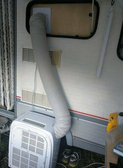

Yo lo he hecho.
Con el mismo tubo de salida aire caliente, lo he pegado a la salida de aire frío con cinta americana tapando las rejillas que se quedan fuera. Meto el tubo por la ventana del baño y termino de sellar la ventana con corcho blanco o aislante con la forma correcta. Si quieres hacerlo mejor se puede poner una fiambrera de plástico y hacerle un agujero, pero al final se trata de canalizar todo por el mismo tubo, por lo que da igual tapar la rejilla que sobra.
No enfría mas. La única mejora es que el ruido queda fuera.
No enfría más porque todo el aire frío que metes expulsa directamente aire fresco del interior por las ventilaciones de la caravana, y el aire frío que entra está enfriado respecto del aire de la calle que suele ser caliente, por lo que no es especialmente frío.
Lo mejor sería poner el aparato dentro, poner el tubo de salida de aire caliente hacia la calle, y poner un tubo adicional desde la calle que meta aire de la calle sólo para la refrigeración del aparato. El aparato tiene que poder permitirlo. Se trata de conseguir que el aire caliente que sale del motor proceda de la calle en lugar de dentro de la caravana. Con este sistema se consigue que no se expulse el aire fresco del interior, y que el aire que se enfría en el aparato sea el que ya hay fresco dentro, con lo que idealmente llegaremos a una temperatura más fría que con el montaje estándar.

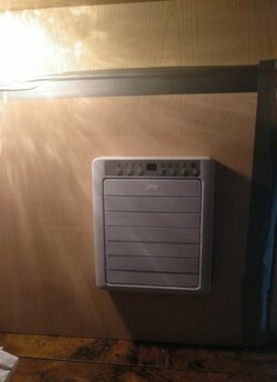

No es por llevar la contraria al consejo de sabios... pero nosotros, cuando teníamos caravana, usábamos un climatizador (frío/calor) del Leroy denominado In&Out que estaba preparado para dejarlo fuera y controlarlo también desde dentro
Lo poníamos pegado a la caravana en nuestra zona de estar, por lo que creo que no molestaba a los vecinos (nunca nadie nos dijo nada al respecto)
Supongo que otra historia sería si para estar nosotros a la temperatura deseada habríamos puesto el aparato en la parte trasera para que se coma las molestias la vecina...
Adjunto fotos del sistema:
