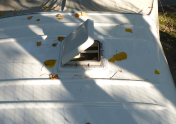

En mi caso, caravana de 25 años, tuve que arreglar el techo por una fisura y reforzarlo con grandes capas de fibra de vidrio.
en una bambina no puedes colocar peso arriba.
Si; el mio 32Kg. de Vellon, pero el techo no es fibra de Vidrio, va en un sitio especifico para ello, reforzado con pieza del propio A/C y sobre largero de madera.
El mio hace ruido, por eso, de noche, lo apago y a pesar de la solida construccion de la CV, transmite vibraciones a toda la CV en las arrancadas, paradas del Compresor. Eso en una que no es pequeña, asi que en una Bambina, ni te cuento.
Ademas subir el centro de gravedad, con 37 Kg. en el techo en una CV ''normal'', poco implica, pero hacerlo en esa, puede ser problematico. Por no hablar que, en todo caso, habría que ver si los limites de peso lo permitirían.
Como ya te ha dicho el compañero, yo tampoco lo recomiendo.

Otro tema es el techo elevable de la bambina, ¿soportan los mecanismos y amortiguadores el sobrepeso del aparato de aire sobre él?...
Yo puse el año pasado un Belair y estoy encantado... en mi anterior caravana con un dometic era imposible dormir ni la siesta del ruido que metia... con este la verdad es que paso la noche entera con el encendido y ni me entero del ruido....
Pero estoy de acuerdo que en una Bambina no veo muy recomendable poner aire en el techo.... no solo por el peso, sino por lo que lo debilitas al hacerle un agujero de ese tamaño.

el techo de una bambina pequeña se mueve mucho, y auqneu la fibra está pensada para eso, es mejor no ponerle peso de más.

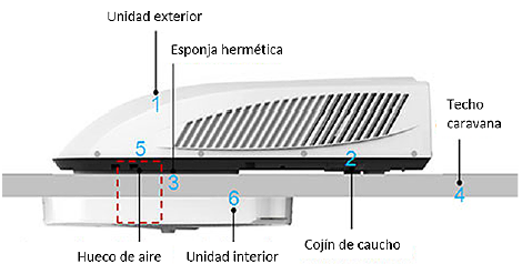

yo me decanto por la instalacion en techo porque no hay que hacer obras y si no me convence, lo desmonto y vuelvo a poner la claraboya.

el problema es que la bambina tiene el techo de fibra. Una caravana normal no. EN una caravana normal puedes hasta andar.
SI en una bambina andas por el techo, le haces un abujero tremendo.
las bambinas tienen su virtud en eso, en la fibra. Así no pueden tener humedades (aunque sí goteras como en mi caso) y son fácil de reparar hasta el infinito.
