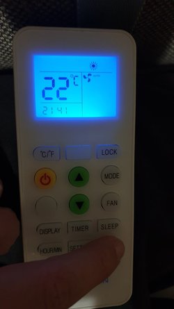

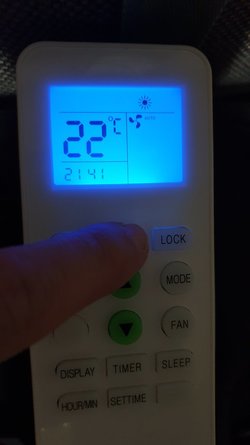

Buenas tardes, no tengo las instrucciones del mano y voy un poco perdido, alguien puede pasar alguna foto o el manual en .pdf? Hay 3 botones en blanco pero tienen comandos diferentes y no se bien para que sirven algunos modos. Gracias y felices fiestas!!! Belair 2000 mando Houghton.

Buenas tardes: No se a que te refieres con '' tienen comandos diferentes''. Segun su manual no tienen funcion alguna.

Muchas gracias ahora os cuento lo que hace el mando cuando aprieto esos botones en blanco, tienen funciones diferentes.
Os paso 2 fotos de cada vez que aprieto los botones en blanco.
Fijaros en la pantalla.

Que cosas, su manual, no las da funcion alguna y aunque de las que te salen, solo la de rayo y la de la hoja, no figuran en mi manual completo del A/C ¿que significaran?. El resto son Comandos que regulan otros pulsadores.
La del Rayo, me preocupa, ni lo toco. La de la hoja puede ser funcionamiento con menos consumo. Lo raro es que no figure en ningun sitio.
