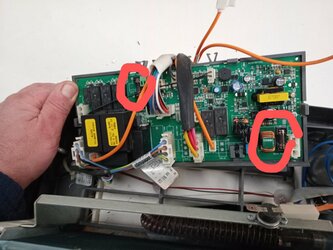

Esta es la placa

Hola. Gracias por tu respuesta. La placa efectivamente se fastidió como ya te he comentado. Lo que no sé es por q se fastidió de segundas. Temo comprar una (casi 150€) y q se vuelva a fastidiar otra vez.
Por otro lado los fusibles de cristal q son como los normales?
Quizás no se fastidió de segundas y no estaba bien reparada.
Es difícil reparar algo así sin todo el equipo ( conjunto de aire acondicionado)
Hay que buscar algún cierre,derivación, comprobar los motores...
