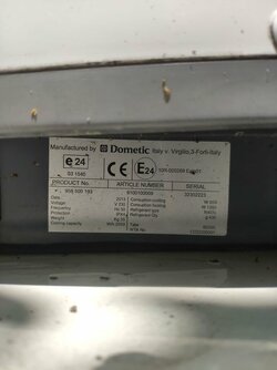

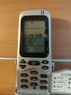

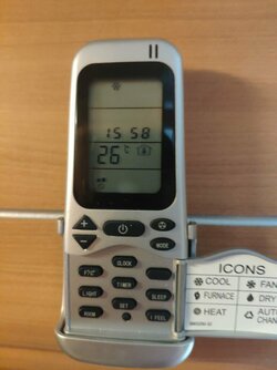

Al lio, este fin de semana me he dado cuenta que el aire de mi caravana no funciona como debiese, si que echa algo de frio, pero apenas nada.
He comprobado poniendolo a maxima potencia ( 16º) y no logro bajar la temperatura interior de la caravana de 26º , el aire sale por la rejilla a unos 21º.
Las preguntas que os hago, son :
Este aire se puede recargar de refrigerante , el que lleva es el R407C.
Lleva incorporado los obuses correspondientes como si del aire de un coche se tratase o por el contrario hay que cortar las tuberias ,soldar los obuses y toda la parafernalia que ello conlleva?
Gracias.9dac1127-4ca1-43f6-9871-99d11fca9ed9.jpga8c750b8-5d45-424a-b8d1-b2cb7da3fea0.jpg92a8fb18-d666-46b0-9c9a-b92b2c62ad45.jpg27f9ed99-c1af-48e0-9051-600f0b20a130.jpg

Si, el compresor se pone en marcha y hasta donde yo se o llego, esta todo el rato en marcha, pero no es capaz de bajar la temperatura de 21º ( fotos en post numero 1).
Por eso el llegar a pensar que lo que tiene es una pequeña fuga y poco gas, pero bueno tampoco descarto que haya algun ventilador jodido que algun bicho haya entrado y lo haya obstaculizado o yo que se...............................
