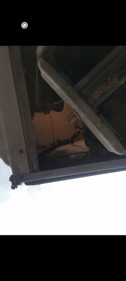

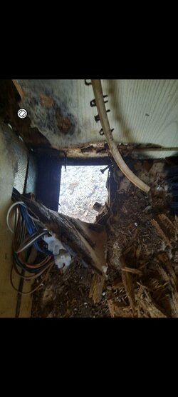

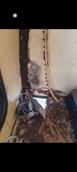

Hola buenas , me he Comprado hace poco una moncayo 400 y me he dado cuenta que en una esquina de la parte delantera, que da justo en el cofre o baúl esta podrida la madera y empezado a rascas la madera podrida y he acabado haciendo un agujero , ahora me gustaría repararlo pero no sé cual es la manera correcta . A ver si alguien me puede ayudar paso alguna foto .Gracias

Yo para empezar desmontaria el interior de esa parte, despanelar la caravana hasta llegar a los nervios para ver hasta dónde llega el alcance... Después de eso empezar a cambiar travesaños. A ver que te dicen los demás
La correcta de verdad es desmontar todo, la primera sección de tablero, son dos de seis milímetros de espesor y la anchura que tenga la caravana, entre los paneles lleva poliestireno expandido y todo el contorno con madera maciza o contrachapado de unos diez centímetros de ancho.IMG_20210410_121637.jpg
Es una Moncayo también y tenia tu mismo problema, el tablero lo compré en Leroy Merlín y los listones de madera también, el polespan en brico Depot, lo corte y barnice en casa, si tienes sitio es factible hacerlo pero paciencia.
Vaya si si es igual , gracias ya se que hacer , ya tengo con qué entretenerme. 👍
