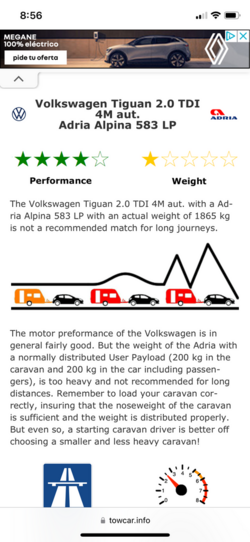

Buenas tardes, tengo otra duda, no logro decidirme entre Knaus Azur 550 y Adria Alpina 583. Son para tirar con un Tiguan 2.0 TDI 150cv 4motion. Demasiado pesadas?
¿creo que se te va de largo eh?
pones los datos de tu tiguan y las caravanas y te da la relación
La adria alpina creo que te daba un MOM ( Masa en orden de marcha (MOM - Kg) 1580
por especificaciones técnicas, eso tal cual salida de fábrica. el tiguan creo que eran 1700kg no? vas a ir muy justito de peso.
Por motor no creo que tengas problemas, es más por peso.

Opino lo mismo que el resto de compañeros, demasiada caravana para ese coche. Ambas de ancho 250, la alpina a poco que la cargues se te va a 1800kg fácil, la knaus aunque es medio metro mas corta, supongo que también.

Gracias a todos por vuestras respuestas. Segun ficha tecnica el coche tiene una Tara de unos 1700kg, y puede arrastrar hasta 2500kg asi que problema de motor no hay, como decis el problema es de pesos por riesgo de “serpenteo”. Preguntando desde la ignorancia, este riesgo no podría eliminarse con un estabilizador ATC?

Para conductores noveles, se recomienda remolcar como mucho caravanas que cargadas pesen un 15% menos que el tractor vacío.
En tu caso lo recomendable seria una caravana como mucho de 1450 kg reales.
El peso de las caravanas hay que mirarlo con lupa, porque a la tara declarada por el fabricante, hay que añadirle al menos 200 kg de accesorios y enseres para aproximarse al peso real. En caravanas antiguas la tara declarada por el fabricante en muchos casos esta aligerada, según la experiencia de muchos compañeros.
Que el fabricante homologue 2.500 kg de arrastre no quiere decir que sea recomendable llevar caravanas de ese peso o parecido. Estos datos en la mayoría de los casos se ha homologado superando una pendiente del 12% en 1ª con un remolque de 2.500 kg que no tiene la resistencia aerodinamica de una caravana con un pared frontal de 2,65m. de alto y 2,5 de ancho, como lo modelos que indicas.
Además en la vida real el tractor ha de lidiar con una resistencia aerodinamica lateral de una pared de 6m de larhgo por los 2,65 m de alto de los modelos que indicas, y esto tampoco esta amparado en los 2.500 kg de arrastre de tu VW.
Si vas realizar trayectos cortos, pocas veces al año te podrás apañar con un conjunto como el que propones, pero en ningún caso podrás formar un conjunto equilibrado que garantice comodidad y seguridad para pasar los dias mas deseados del año en familia, con un Tiguan (coche mediando) y esas caravanas (muy grandes)
Por ultimo si no me equivoco, tu Tiguan con una MMA de 2260 kg, te deja un margen 1240 kg para formar un conjunto de vehículos con el permiso B, por lo que si quieres caravanas de ese talante o mas razonable para ese Tiguan, deberás sacarte el permiso B+E.
