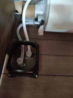

Para mí que, como dice jmfa74 puede ser que no hayas apretado bien las roscas para el vaciado de las aguas. En mi caravana hay tres pares de roscas y si las dejas abiertas, cuando abres un grifo, el agua sale por abajo.

gracias, y donde se ven esas roscas que comentas?
Pues supongo que depende del tipo de caravana. La mía las tiene, en el arcón de la cama de matrimonio, debajo del fregadero y debajo de uno de los asientos del salón.
De todas formas seguramente en tu caravana sea diferente.
El de la foto es uno de los tres pares que tengo.
Cada vez que dejó la caravana aparcada para un tiempo los abro y se vacía todo el agua del circuito. Cuando lleno el depósito los cierro para que el agua no se vacíe por ahí.
