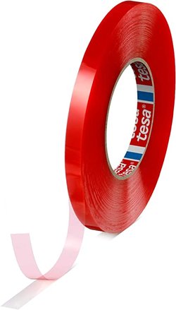

Este tipo de cinta de doble cara es muy buena,yo la suelo usar bastante.En la caravana he pegado los soportes de los mandos de aacc y del mover y ahí siguen.
Joer qué grande ha salido ?
Si compras cualquier producto,que sea de marca,no del chini de la esquina.

El Total Ceys te valdrá... Y la cinta de doble cara que te pone Optimo, también...

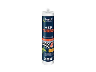

También puedes utilizar un adhesivo tipo MSP, como este de Bostik por ejemplo
