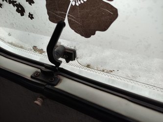

Mi Burstner del 91 tiene unos compases similares, pero no exactamente iguales. No sé si son polifix antiguos y esto una versión renovada.
Pongo una foto del cierre que tiene la ventana, a ver si alguien sabe orientarme (de los compases la semana que viene, si puedo acercarme al camping).
