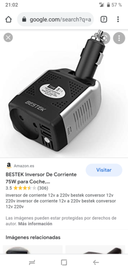

Al querer enchufar algo que vaya a 220v que consuma poco, por ejemplo el típico aparato de aceite electrico de mosquitos, que necesito ???
Veo que hay algunos enchufes convertidores.
Me valdría alguno de estos???
Tengo un enchufe de 12v tipo mechero del coche, porque la tele va con este enchufe.
Pensaba ponerlo ahi.

Se llaman inversores, y hay de muchos tipos. Los mejores son los de onda pura. Y la potencia depende de lo que tu necesites.
