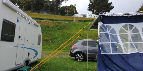

Tengo unos laterales de una Carpa de 3x2 con ventana y se me ha ocurrido adaptarlos al caravanstore para hacer los laterales. Alguien ha hecho alguna vez algo parecido??, en principio con hacer unos agujeros a los laterales de carpa y agarrarlos al Rafter supongo que sería suficiente

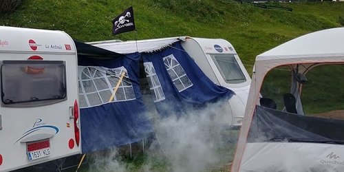

Aquí te dejo un par de fotos de cómo lo pongo yo...
Cogido con unas pinzas al mismo toldo, y agarrado a la pata del caravanstore por un lado, y al tirador delantero de la Cv... Perdón por el humo de la barbacoa... Jjajajjajaja
Lo malo, que no llega hasta el suelo, pero para que no se moje la mesita auxiliar y la nevera de fuera, me vale... Y me ha aguantado una galerna cantábrica...
En la primera foto, no estaba puesta la cincha antivendavales que pongo por encima del toldo, en la segunda foto se ve un poco (de color naranja)... Pasa por encima del toldo, da una vuelta por el rafter lateral (por los 2 lados), y al suelo con 2 pulpos, para que tenga elasticidad... Así evita que se infle con el aire, pero permite el movimiento sin forzar el toldo...
Con eso, y las 2 amarillas frontales, aguanta lo que venga...

Las 2 amarillas que se ven en la foto, van cogidas en la parte de arriba de las patas.
Y la otra naranja, va de lado a lado del toldo (más o menos por el centro), y le doy una vuelta a cada rafter, y la sujeto al suelo con dos pulpos y piquetas... Los pulpos es para que tenga elasticidad y permita que el toldo pueda subir y bajar un poco con el aire... Al sujetar la cincha con los rafters, no fuerza el toldo, y así no se raja del roce y de la fuerza del aire...
