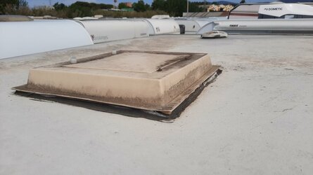

Hola, aprovecho este hilo para poner un ejemplo real. Lo que veis en la foto es una claraboya (rota, que se fijó con tornillos para no abrir) que tiene parte del butilo/masilla viejo y despegado.
¿Qué me recomendáis para dejarlo bien?
¿Masilla MS a saco sobre el viejo y tapar todos los huecos?
Gracias!
