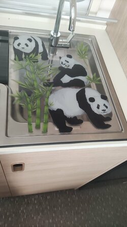

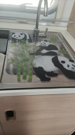

Yo he puesto mi relato con grosor de 4 cm y puse pegatinas
    64,4 KB · Visitas: 18
    78,4 KB · Visitas: 18
