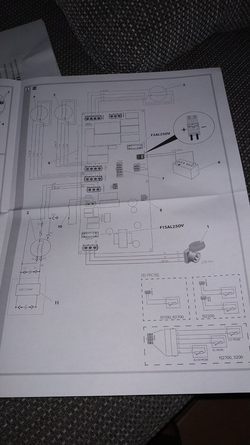

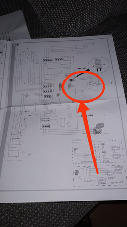

Quita los fusibles de la fuente,uno a uno,si no has conectado nada especial claro,para ver si se apagan esas luces.
Si no es así y vas a quitar las tapas,creo recordar que lleva un fusible para 12 v DC
Te pongo foto,por si te ayuda.
Si desmontas algo te agradecería que pusieras fotos ,el mío no lo lleva ,o no se enciende.
