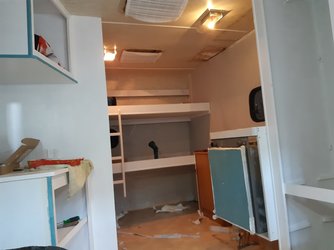

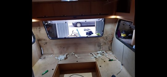

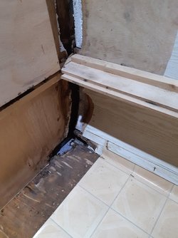

Como ya escribí en algún que otro post por aquí recientemente hemos adquirido nuestra primera caravana, una moncayo orotava...como tantos otros hemos descubiero dias después de nuestra compra que la caravana tenia desperfectos y humedades que no sabiamos...total que aquí estamos..intentando darle una segunda vida...
Hemos encontrado 2 pequeñas humedades en las esquinas inferiores delanteras, creemos que vienen por la junta del arcon, por lo que ya la hemos quitado.. y algo más hay en una esquina trasera que ahún no hemos destapado...
Hemos quitado parte del papel vinilico de la pared, puesto imprimacion en algunos muebles...
Os dejo unas fotos de como lo tenemos por ahora...

Devido a las humedades tuvimos que quitar la junta de plastico qye havia entre las 2 paredes que forman el angulo de 90grados...alguien sabe que podemos poner allí? Hemos pensado poner silicona para sellar bien ya que poner otra goma como la qu havia no se si será possible ni donde encontrarla...que pensais?

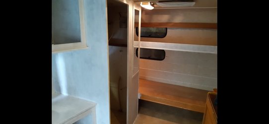

Buenas! Aquí seguimos con la caravana...ahora ya hemos reparado las pequeñas humedades, y estamos pintanto los muebles...
Al final nos hemos liado y hemos quitado la cocina, realmente no havia almacenaje en ella... el problema viene ahora...que ponemos?? Alguna idea? Hemos mirado modulos de cocina...xo pesaran mucho...no?? Ademas de que son mas largos....que opinais?
Os dejo algunas fotos...

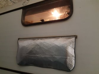

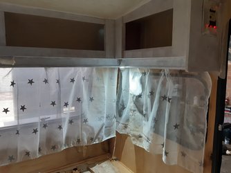

Tambien he empezado a hacer cortina y toldillas...poco a poco coge forma!!

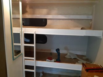

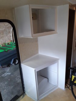

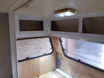

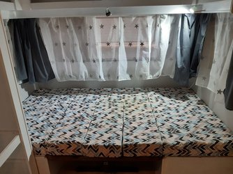

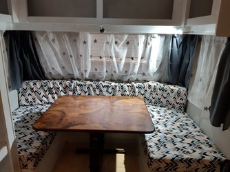

Aquí seguimos con las reformas
..la verdad es que vamos a contrareloj, el viernes saltremos x primera vez con la caravana...no está terminada xo nos merecemos un pequeño premio, je,je...
La verdad es que no ha sido nada facil, con 2 peques,el curro, las extraescolares...xo wno aprovechabdo los ratitos libres le hemos hecho un buen lavado de cara...
Tenemos todo el interior pintado de blanco y algunos detallitos en azul ( no todos los que queremos..)
Hemos puesto papel a asi toda la caravana, nos queda la parte de encima de la litera,
Tenemos puestas las puertas con las manetas lijadaz...
Reparad9 arcon delantero y remaches nuevos, luces interior nuevas y transformador nuevo...
Hemos cambiado toda la silocona exterior..
Hemos hecho las almohadas y fundas ( no han quedado mal, y eso que no lo habiamos hecho nunca!)
Nos queda mucho trabajo, xo es verdad que ya tiene otra pinta!!
Nos queda pendienta instalar algún mueble en la zona de la cocina...xo esto será más adelante.
Igual que pintarla por fuera...
Os dejo alguna fotito xa k veais como lo tenemos...
Silicona nunca. Mejor polímero MS
Una opinión personal, a los que estoy leyendo con reformas de tanta embergadura en caravanas "veteranas".
Veo que reformáis y quitáis tableros verticales de laterales de cocinas, armarios, etc...
Tened en cuenta que estos tableros ayudan a reforzar las estructuras de las caravanas. Si se deja una caravana diáfana y además colgamos muebles sin estos tableros, se está debilitando la estructura y a medio plazo podéis llevaros sorpresas de desprendimientos de muebles altos y deformación de la caravana como hundimiento de techos o deformidad en paredes.
Es mi opinión.

Gracias por la aportacion, la verdad es que queremos colocar un mueble columna que irà del suelo al techo xa almacenaje...crees que así seguiriamos con la estructura devilitada??
