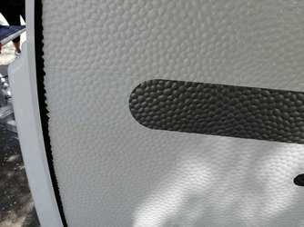

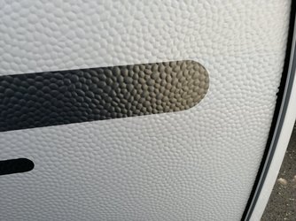

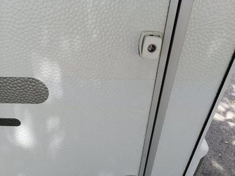

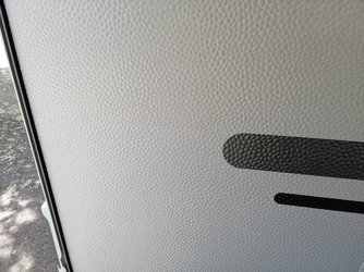

Se están abriendo unas rayas longitudinales en ambos lados de mi caravana Adria Aviva 400 dk,, es normal?
Armando1
Hace unas semanas fuy ha ver la caravana para instalar unas cosillas y he visto que se han abierto una rayas longitudinales en mi caravana,, están empezando ha abrirse por las caras más largas de la caravana en los 2 lados., es normal? La caravana tiene 3 años y yo la compré el año pasado en un compraventa,, me queda un mes de garantía,,, si alguien me puede ayudar se lo agradezco.

Tiene pinta de abrirse porque estará con tensión, está cediendo, por ahí entrará agua, detrás del aluminio esta el aislante. No creo que sea junta porque se pliegan y solapan haciendo un nervio. Ves al concesionario a que lo vean y más si está en garantía.
Yo no lo aprecio bien, asegúrate bien, podria ser lo que dice Carlos pero eso mejor que tú no lo va a ver nadie in situ. Si es raja del aluminio o no. Mejor que sea de la pegatina, la verdad es que muy recta veo la grrieta....
Se aprecia hasta el cambio de color, estoy con Carlos, eso es el borde del vinilo que se está ensuciando y por eso ahora se ve

Pues, ante tu duda, seguro que es de la pegatina, la raya es perfecta, por tensión se abriria desde un lateral. Va a ser la pegatina como te indican. Tú lo puede ver sin ningún problema con la uña. En qué zona estás de Madrid
Edito, tienes varios.
No lo se,, no entiendo de estas cosas,, lo único que se que hace unos meses,, no lo tenía y la caravana ha estado guardada bajo techo y solo la he sacado 3 veces contadas.
Pásale un trapo con alcohol de quemar y verás que pronto desaparecen.
Eso es la pegatina. Yo tengo una Adriá y se ve igual y otro compi tiene la misma sin esa pegatina voy con la raya oscura hasta el final
